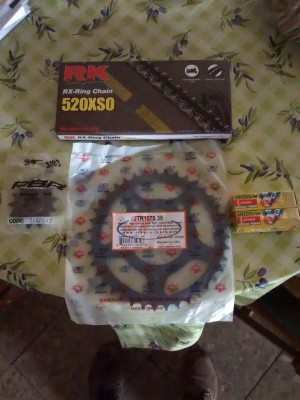

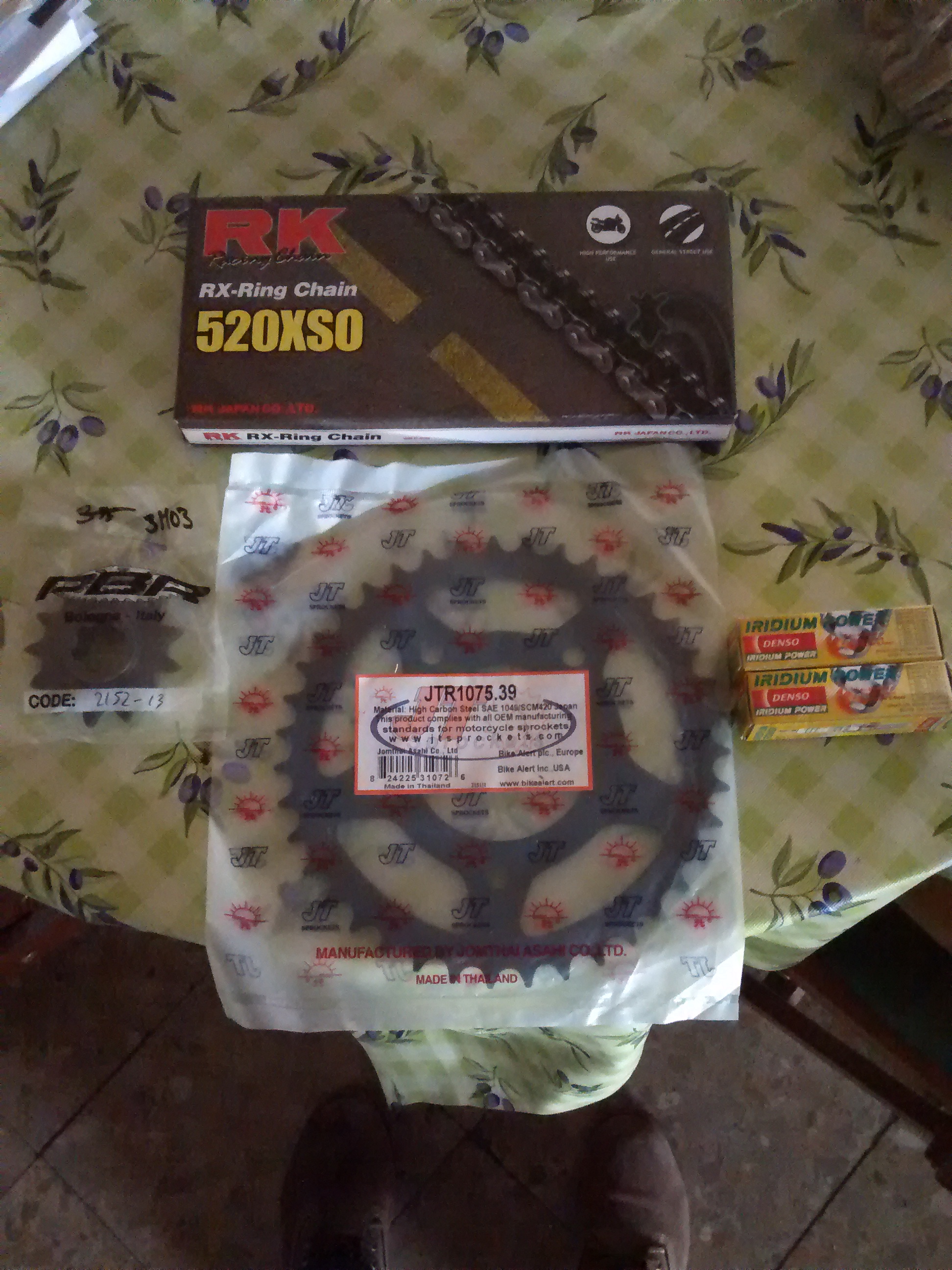

Dejo una fotillo del Kit cuando me llego....tambien cogi unas Bujias Denso de Iridio... XD Este fin de semana montare el nuevo kit y colgare pasoa paso como lo hago.
Un saludo a todos !!
