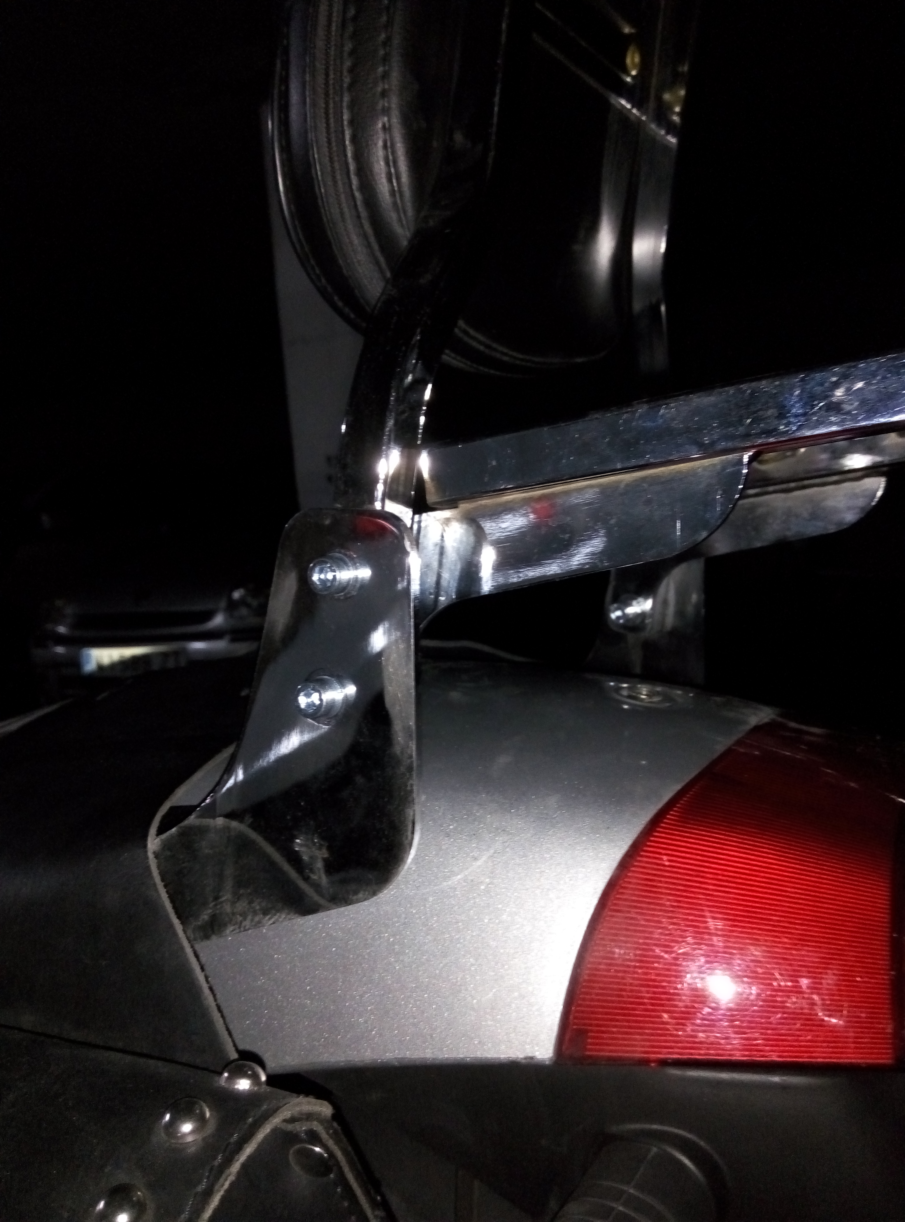

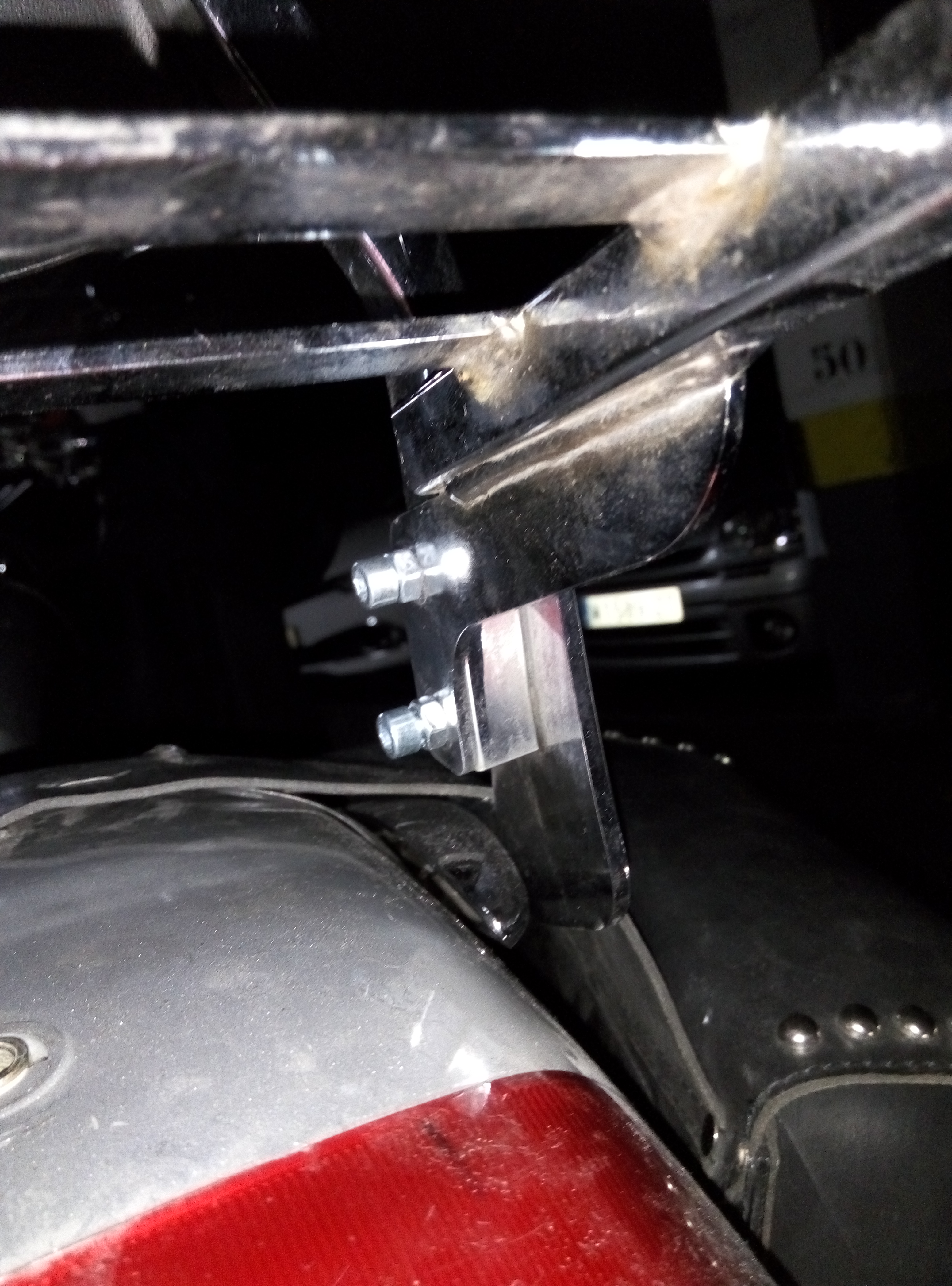

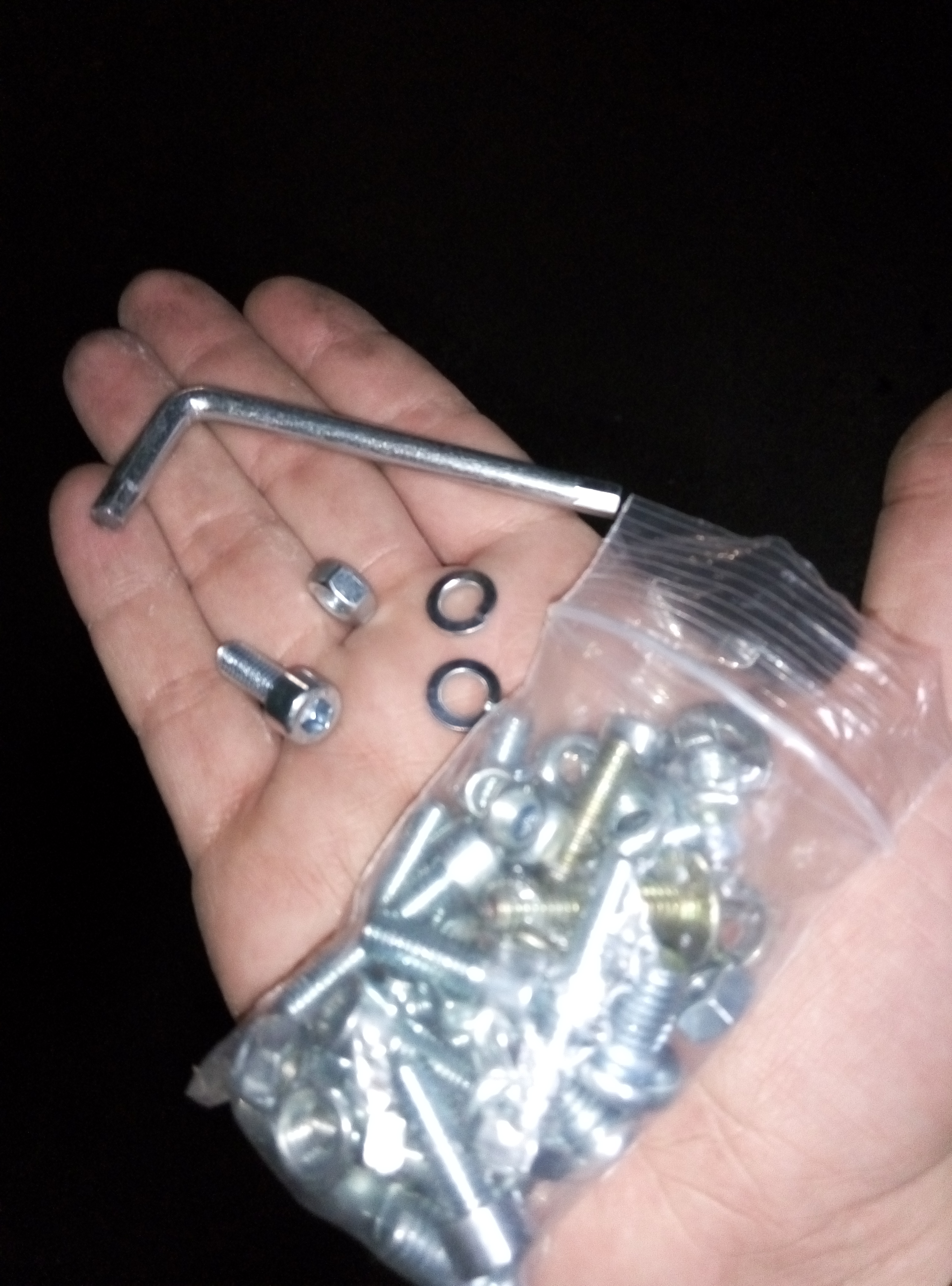

Acabo de montarlo antes de ayer, me ayudaron a ponerlo los chicos que me lo vendieron, pero utilizaron unos tornillos muy feos y no me gustaba como quedaba.
He ido al bricomart que hay por alcorcon creo que es y he comprado unos tornillos del 8 pequeños con cabeza de llave L y unas tuercas, quedan perfectos, si quieres les hago una foto y te enseño como quedan, a mi me gusta, precio 1,5€
Lo edito con las fotos que tomé
