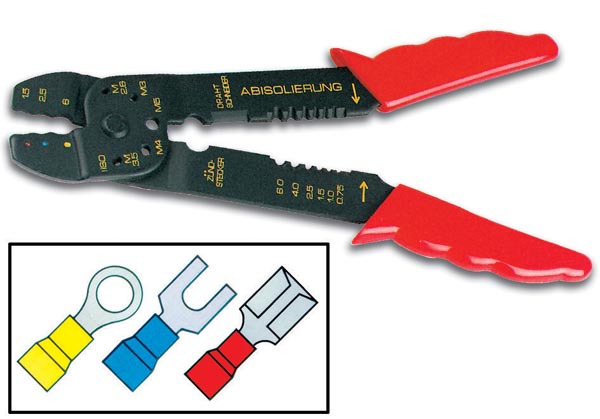

ayer me animé a hacerlo y no tardé ni 10 minutos. para unir los tornillos usé fastons que son esta cosa:
usé los de forma de Y porque los redondos no me quedaban. apreté, me fui a dar una vuelta y al volver se encendía en los semáforos sin problemas.
