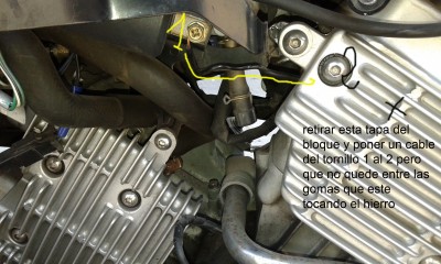

en la parte izquierda de la moto si estas subido al lado con trario de donde esta la cdi pones un cable que seda un poco grueso desde la bobina a un tornillo de bloque de motor mas tarde subire una foto donde se vea en cinco minutos lo tendras arreglado.

se le quita a la moto el embellecedor plateadode la parte izquierda segun estas subido a la moto y sigues lo que pone en la foto
aqui tienes como poner la masa para el electro
Re: despues de cambiar cdi tengo problema electrico
Esa es la forma correcta de hacerlo.
Personalmente te diría que le pusieras unos terminales y cable más grueso y que pasaras el cepillo de alambre por las zonas.
Por cierto si eso te lo han echo en el taller (lo de la foto) se les tenía que caer la cara de vergüenza no me extraña que no sepan arreglar la moto pero ni esa ni ninguna.
Saludos y suerte.

Comprueba que en el tornillo de la bobina no hay un sinenblok de goma ,pues esto aria que siguieras sin masa
